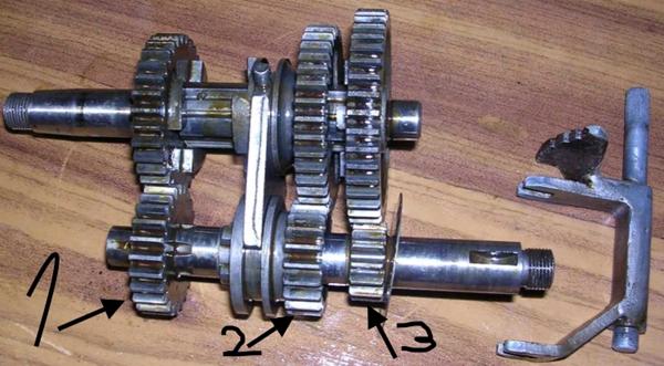

Jeg har en Husqvarna Svartqvarna 118cc, hvor jeg netop har samlet gearkasse samt krumtaphus.
Min undren går på, at jeg ikke kan finde frigearet. Her er et billede, taget fra nettet, som viser hvordan gearingen ser ud. Jeg tror umiddelbart, at 1, 2 og 3 gear er som på tegningen, men hvor søren er frigearet. Kan den virkelig være født uden frigear? Den er trods alt 70 år gammel.

Jeg havde monteret et tandhjul omvendt (det tandhjul nr. 2 pil peger på). Hvilket resulterede i, at jeg ikke kunne nå 3. gear. Nu kan jeg nå 4 position på skiftekulissen. Det hele kører som smurt nu!
