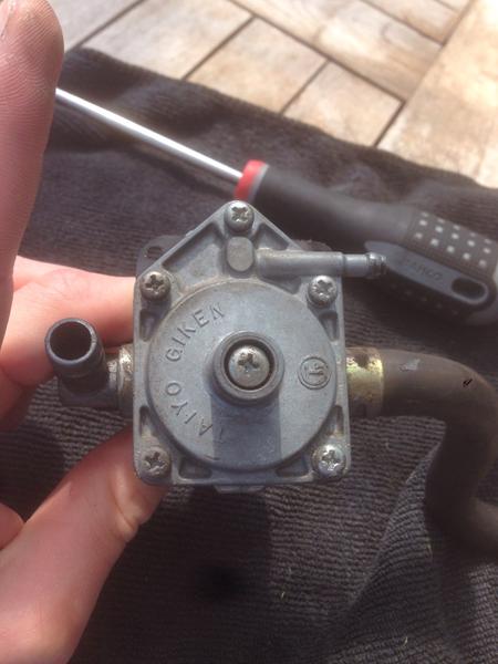

  • #12   5. jun 2016 Så blev mysteriet fandeme løst i dag!
    Det efter at have gået stort set ALT igennem besluttede jeg mig for at skille "canister valve" (hedder der på engelsk) ad, hvorefter jeg kunne konstatere at der var en fjeder som var blevet helt slap, og vacuum ventilen ikke lukkede åbnede helt. Det gjorde at svømmerhusene ikke kunne trække vacuum ind så de ikke sugede benzin, således at svømmerhusene blev tømt når jeg prøvede at holde en konstant fart. Nu virker den rigtig godt (selv med utætte manifolder). Så glæder mig meget til at få balanceret karburatorene og få nyt luftfilter på, så den kommer til at køre perfekt!
    Vh Peter

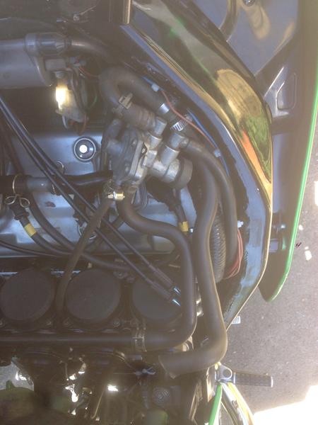

  • #13   5. jun 2016 Kan du lægge et billede op af den? smiley
  • #14   5. jun 2016 Ja, selvfølgelig. smiley
  • #15   5. jun 2016 Billede 2
  • #16   5. jun 2016 Jeg skilte den ad og rensede den med bremserens og trykluft, og trak i fjederen (bag den store bronze/kobber skrue - så den blev længere igen. Samlede det hele og kørte en tur, og den kørte lige som den skulle (har aldrig kørt så godt imens jeg har ejet den). smiley
    Håber det kan hjælpe dig! Skriv endelig hvis du har spørgsmål.
    Vh Peter
