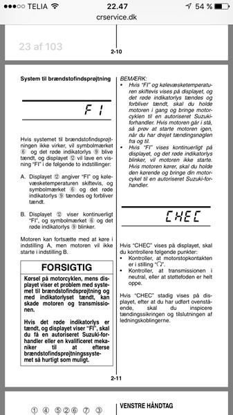

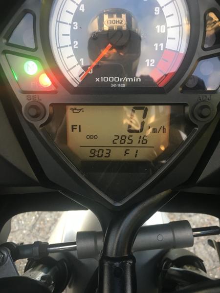

Jeg har får en måneds tid siden købt en brugt Suzuki sv1000s fra 2005. Maskinen køre rigtig godt og oplever ingen problemer. Dog er den for nyligt begyndt at vise fejl "FI". Først stod det stille i displayet, men så begyndte den pludselig at blikke. Maskinen kan sagtens starte og køre. Slukker jeg fx for maskinen og tænder igen så kommer fejlen ikke altid frem. Den kommer og går lidt. Nogen der har erfaring med dette?

Så kommer der en fejlkode når fejlen opstår - den fortæller hvad der er galt.
nov 2012
Ellers send den på værksted
Men du bør som minimum finde ud af hva der er galt..

Suzukimanualerne er meget grundige til at fortælle hvad man skal måle og hvordan resultaterne skal tolkes.
Testeren kan bare læse værdierne mens følerne er forbundet og motoren kører, det kan man ikke med et multimeter.
Lus og manual vil få dig i mål på det her problem - og det er billigere end en tester - ca 99,8% billigere. Hvad fanden skulle man så købe den for?
Naturligvis er der forskel, men det første man skal have er en fejlkode for at se hvor man skal starte med at fejlsøge. Når man har den, er der udemærket beskrevet i manualerne hvad man skal måle hvorhenne for at løse problemet.
