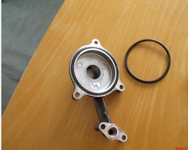

Jeg har været i gang med at skifte olie på min Yamaha Xtz 750, og har opdaget at der mangler en O ring til oliefilterdækslet.
Er der nogen herinde der kender den rette størrelse på den O ring jeg skal bruge?
Se det vedhæftede billede.
Mvh Thomas

Der ser ikke ud til at være nogen. Det er vel ikke sådan at den sidder på modparten.

Tak for hjælpen, kan godt se at det ikke ser ud til at der er en O ring på den tegning du sendte.

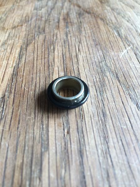

Fandt en italiensk instruktionsvideo på youtube, hvor ejeren af en Xtz 750 går slavisk igennem et olieskift. På videoen ser man den O ring som jeg efterlyste. Det viser sig at det ikke bare er en O ring, men en metalring med 'gummi' omkring.
Jeg har så lige ved hjælp af en magnet fanget den op af den beholder som jeg brugte da jeg tømte den gamle olie af... Happy times??
