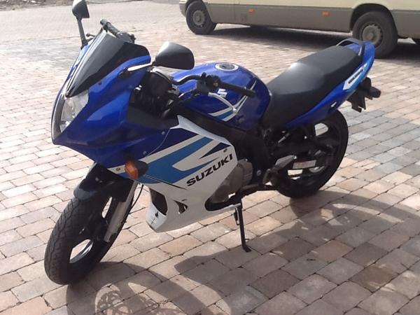

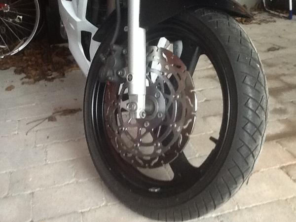

Jeg skrev til færdselsstyrelsen og klagede over dette syn. De sende bare de ca. 900 sider om synsvejledning som jeg havde skæmmet iforvejen og meddelte at de ikke gik ind i det enkelte syn smiley nu har jeg meldt mig ind i SKAD ( TFTB ) for ifølge Applus er jeg nu costombygger smiley pga. En skide bremseskive . Det kunne være rart at få den rare synsmand fra Applus Haslev monteret en stor næse som man siger . Jeg skriver igen når ( hvis ) jeg er blevet klogere. Jeg vil egentlig gerne lige høre! Er der andre der har oplevet at en bremseskive udskiftning blev noteret som en konstruktiv ændring i CRM ? Jeg har iøvrigt lige solgt denne mc, og den unge mand virkede virkede glad for denne ( costombike ) som han sagde , den bremser jo rigtig godt smiley

    Jeg kender en der arbejder ved teknologisk institut i århus som laver dokumentation osv. af ombyggede køretøjer. Ifølge ham så er en konstruktiv ændring noget der ændrer de bærende dele, altså en ændring der kan kompromittere sikkerheden af grundkonstruktionen af motorcyklen.
    Havde det været bremsekaliber ophæng var det en anden sag, men en bremseskive falder ikke i den kategori...Med mindre det er en "hjemmelavet" skive og det ligner det bestemt ikke...

  • #7   16. mar 2017 Jeg syntes egentlig det er fair nok, at der kræves f.eks TÜV på en bremseskive, så folk ikke bare står og bikser noget sammen af en gammel rundsavsklinge hjemme i skuret.
    Men jeg begriber fandme ikke, at det skal skrives i papirene som en konstruktiv ændring, det er heltsort.

  • #9   16. mar 2017 Ændring af bremser, styrtøj og bærende elementer er konstruktive ændringer der kræver dokumentation for egnethed det er en regel som færdselsloven, det er jo ikke regler der kan gradbøjes alt efter humøret hos den enkelte synsmand. Start med at købe ordentlig kvalitet så har tingene også de rigtige godkendelser

  • #12   16. mar 2017 #9
    Korrekt... ændringer.
    Så længe man køber en ordentlig og godkendt skive (som trådstarter jo også har gjort), så kan det altså ikke passe at det er en konstruktiv ændring.
    Der ændres jo ikke på bremserne, der monteres blot en ny skive i stedet for en nedslidt.
    Kan da ikke være rigtig at man skal købe originale bremseskiver for at undgå at ryge ud i en konstruktiv ændring.
    Hva så hvis man skifter skiver for og bag samtidig? Så har man pludselig bygget på tværs af zonerne, og står med en ''ombygningen'' der skal betales afgift af.
