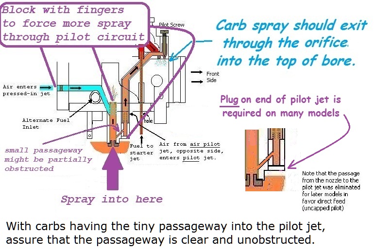

jeg har købt en gsx600f fra 90 som projekt. jeg har nu splittet karburatorerne ad. Jeg fandt ud af den ene gummi prop manglede (den sidder over pilot jet).
billede af samme type kan ses her: http://i1020.photobucket.com/albums/af327/bmwbobz/Carbs/BS34s/PilotRubberPlug_zps2cf7fd96.jpg
de rep kit jeg kan finde har ikke disse gummipropper med. så er der nogen der har nogen alternative løsninger? jeg overvejer bare at skære gevind og give den en maskineskrue og benzinfast gevind tætner.
