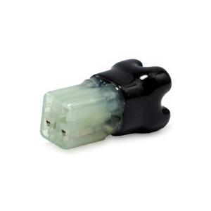

Sensoren sætter man en 330ohm modstand på.
Varmen gør man intet ved.
http://www.ebay.co.uk/itm/221893153009
