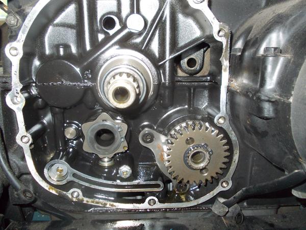

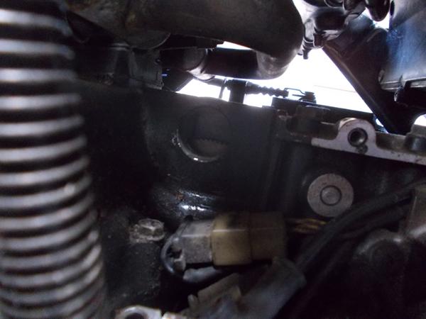

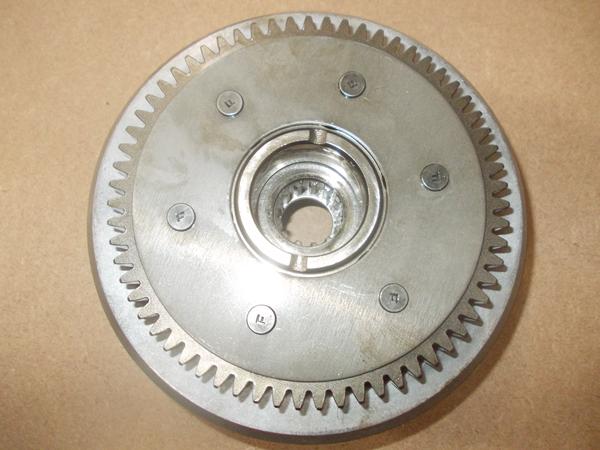

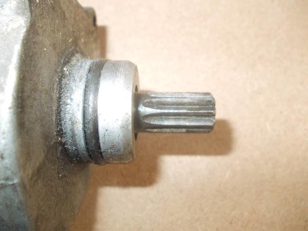

Starteren på en Kawasaki en GPZ 600 r årg. 86 kan ikke trække motoren rundt, den takker over. Starteren og tandhjulet den går ind på har ikke nogen synlige fejl, så hvor er det så den takker over ?
Maskines værdi gør at det ikke kan betale sig at få et værksted til
at reparere den, så jeg håber at der er nogen derude der ved lidt om
hvad der er galt og hvor besværligt det er at reparere.

fejlen skyldes fjedrene og det lille rulle leje der sidder på akslen.

Du er nødt til at skal have bundkarret af også da den sidder på bagsiden af det lille tandhjul nederst bag koblingen. Så der er lidt mere arbejde i det..
Men det kan gøres med motoren i stellet.. Selvom udstødning og køler skal af hvis du kører med de originale udstødninger

Så er det da lidt lettere end jeg havde regnet med, endnu engang tak for hjælpen.
