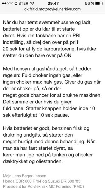

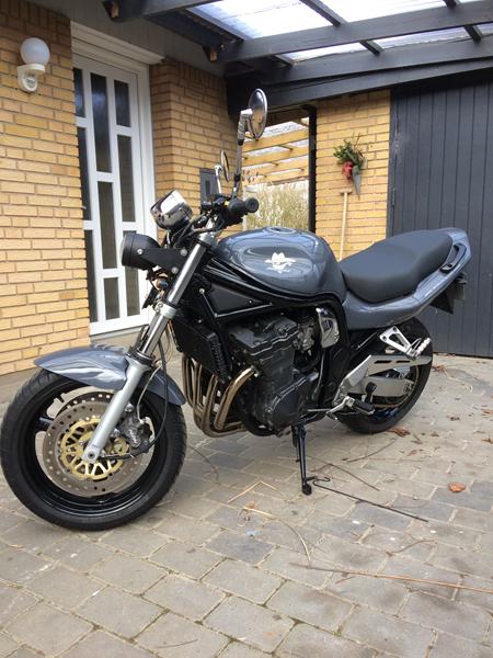

Nå så fandt jeg svinet,bagerst inde i garagen. Den var lidt svær og finde frem. Dernæst skulle den trækkes ud,det lykkedes til sidst. Men nu kommer det!!!!
Hvordan fanden starter man sådan en? Er der noget man skal være SÆRLIG opmærksom på,eller andre gode ideer?

Jeg var også ude og prøvestarte i dag, benzin hanen på on, fuld choker, to gange på kikstarteren, tænding on, et tramp på kikstarteren, og den blå røg steg til vejrs.
Så er vi klar til på fredag.
Følger: 19 Følgere: 159 MC-er: 3 Emner: 60 Svar: 1.663
Hvis den har stået længe, tørner i den så ikke nogle gange først?

Det er godt nok en flot bandit.. 1250cc?
