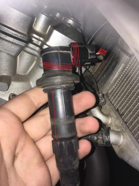

Hej.
Jeg har købt en yz250f fra 2010 og jeg ville gerne have en time tæller på den, men jeg har prøvet at få den til at virke et par gange nu, men jeg kan bare ikke regne ud hvorfor den ikke vil virke.
På billedet har jeg markeret med rødt de steder jeg har prøvet at sætte ledningerne på tændrørshætten uden held.
håber nogle kan hjælpe

Just in case nogle andre kommer til side i samme situatition.
sådan her satte jeg det som de røde strejer og det virkede.
Online Tilmeldt:
Den skal vikles om højspændingsdelen - men i og med du hætte med indbygget spole, kam det blive lidt kompliceret.
Nu husker du lige at den skal være vandtæt i toppen, så hvis du bare har kørt ledningen ned langs gummimuffen som normalt tætner op imod indersiden af hullet, skal den lige flyttes ind mellem muffe og spole og have en klat silikone eller flydende pakning.

#8 - Rudelim er ganske fortrinligt.
