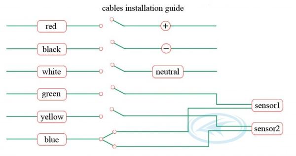

Kan sådan en lille fyr sluttes til mit kørelys, så den tænder og slukker sammen med cyklen, eller har du måske et bedre forslag?
Har du et forslag som er bedre, vil jeg lige indskyde, at det helst skal være så enkelt en løsning som muligt..... smiley (Hvis man da kan gøre tilslutning af 2 ledninger kompliceret...)

    #1   4. jul 2018 Hvilken gearindikator er det?
  • #2   4. jul 2018 goandstop 2010 hedder den. Meget enkel med 2 sensorer og en magnet....

    #3   4. jul 2018 Sæt den på ledningerne til dit positionslys.

    #6   4. jul 2018 Sæt den på baglyset
  • #7   4. jul 2018 Har det ikke nogen betydning, hvor jeg sætter det til, bare det som jeg sætter det til, aktiveres ved tænding?
  • #8   4. jul 2018 Nå, men det ser ud til at fungere med at slutte dimsen til den svageste pære i forlygtehuset. Så nu vil jeg samle det hele og hvis det stadig fungerer, så få sensorerne placeret. Jeg sætter magneten fast på gearpedalen og sensorerne lige foran det skrå støtteben. De skal ret tæt på hindanden for at registrere magnetfeltet. !-2cm tæt på. Så stellet får en lille tyk(ca 1 cm) gummiplade på, som sensorerne så kan sidde fast på.
