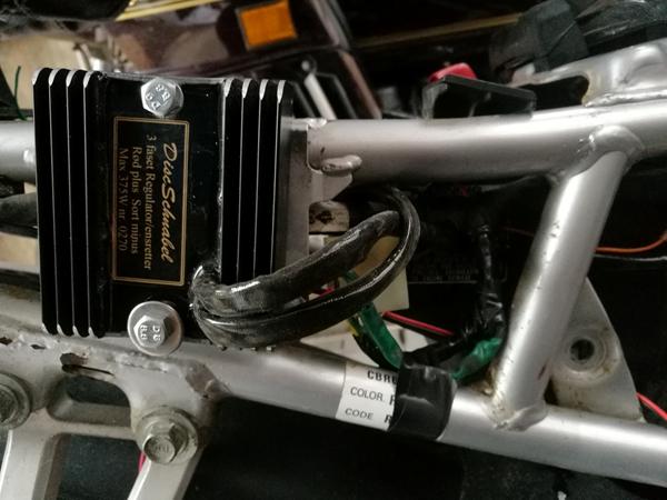

Min lille Honda driller, den vil ikke lade.
Ensretteren er defekt, men den har så fået en anden brugt, som opgav efter ca 250km.
Der er målt følgende (siger min Sure mand)
Ohm over viklingerne, kold motor 0,9 Ohm
AC over viklingerne ved 5000-8000 rpm 50-78 volt
Kontinuitet til stel O.L.
ohm over viklingerne varm 1,55 ohm
Er der nogen som helst grund til at køre maskinen driftvarm og måle igen, eller er disse målinger på kold motor skudsikre.
MC CBR600F2 PC25 1. Indreg. 1992
På forhånd tak

Så er jeg sikker på at den lader, når den får den nye ensretter.
jun 2018
Følger: 4 Følgere: 3 Emner: 1 Svar: 8

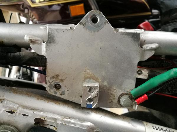

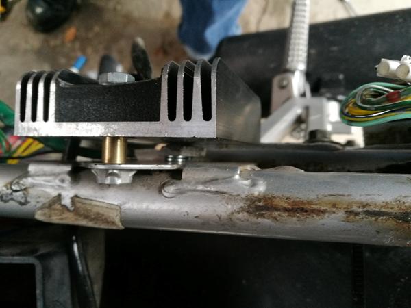

Stikkene har været adskilt og renset, og klemt lidt, for at sikre ordentlig forbindelse. Batteriet er rimelig nyt, og tager fint imod strøm, når vi tilslutter lader. Det har stået i halvandet døgn uden at være tilsluttet, og har ikke tabt strøm.
Da den brugte ensretter blev monteret brokkede han sig over, at den ikke ville lade tilstrækkeligt, men den ladede mere end den som sad på.
Det ville være lækkert at kunne føle sig sikker på, at der ikke er en fejl som tager livet af den nye ensretter.
