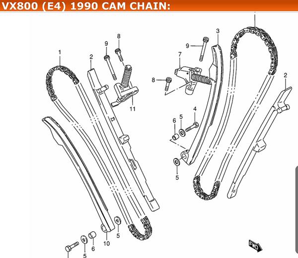

Hej har lige købt en VX800 år95 og 68000km men synes den har lidt en banke lyd når den er kold ikke så slemt når den bare køre mest når den lige blive belastet når man sætte igang og under ca 3000omd synes ikke der er noget når den er varm lyder lidt som et stempel der klapper eller tændingsbanken
Nogen der ved noget?
Og evt andet jeg skal kontrollere her i vintet? Hvad med knastkæder?

    Hmm.. kan lyde som om en af kæde strammerne (nr. 11) har sat sig, det kan de sagtens finde på.. det giver en tydelig klaprende lyd som aftager når man kører..
    Alternativt at strammere og kæder bare trætte og lange... og skal skiftes..! smiley
    Et godt gammelt enkelt maskinmester tip lige til det, - er at sætte en stor skruetrækker, midt på cylinderen på kæde-siden af motoren i tomgang, - læg øret hårdt ind mod skruetrækkeren, så kan du høre alt der foregår lige inde bag ved, deri blandt om kæden knalder i mod plast skinnerne ved hurtig gasgivning, - fordi de ikke trykkes nok sammen af strammeren... smiley
    Du slipper ikke for at åbne og kigge ind i dyret.. smiley

    Er selv mek men synes ikke det lyder som en kæde mere hen af noget plejleleje men tænker ikke det vil fosvinde når den bliver varm og ej heller en slap kæde derfor jeg måske tænkte stempel men vil prøve at starte med at juster ventiler

    Slappe knast kæder larmer mindre, når man kører almindeligt jævnt, ikke fordi de bliver varme smiley
    De larmer mest ved ubelastet motor og hurtig op og ned gasning.. smiley ( uanset temp smiley )

  • #6   23. sep 2018 Min første tanke var også, det lyder som et plejlleje som du beskriver det, at det ikke er der når du bare køre, men under let belasting kommer det.
    Men nej, det ville bestemt ikke forsvinde når den bliver varm.
