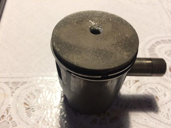

hej jeg har en peugeot speedfight 100cc mc scooter den kom kørene og gik så bare i stå så fandt jeg ud af hvad der var galt den har brændt hul i stempel den har kun kørt 13000 km fra ny af mon det er olie pumpe der skal blande olie i benzin der er skyld i det eller hvorfor sker det nogen der ved det.

Havde det være olietilførslen som var problemet, havde plejlstangslejet sat sig først - som oftest gør at plejlstangen knækker og river hul i motoren.
Benzintilførsel er hvor du skal starte din fejlfinding - eller også kan det tænkes at den suger falsk luft et sted.

Er der lavet noget ved den eller er den helt som den forlod fabrikken?

Sandsynligvis en rådden gummiindsugning
