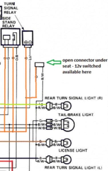

  • #3   10. nov 2018 Almindelig fejl søgning kunne være noget i retning af..:
    Det der rammer alle afviserne er
    - Sikring, - skift den uanset! smiley
    - afviser kontakten på styret, tjek den for løse forbindelser smiley (er funktionen af selve kontakten OK? )
    - stel forbindelses punkterne, tjek dem
    - afviser relæet er 26+ år gammelt og billigt, - skift det ! smiley
    Og så ser det ud til der er en connector under sædet?? der samler ‘stel’ forbindelsen til afviserne (grøn pil herunder) tjek den.. (tjek med eldigrammet i din manual om den også er hos dig) det fremgik ikke tydeligt hvilken 90’er Virago 750’er årgang nedenstående diagram er fra smiley
    Håber det lykkes.. intet er mere irriterende end periodiske fejl smiley
    (Jeg kender intet til jeres specifikke bike, - med har rodet med elfejlfinding på 90’er bikes, on and off i nogle år.. smiley )
