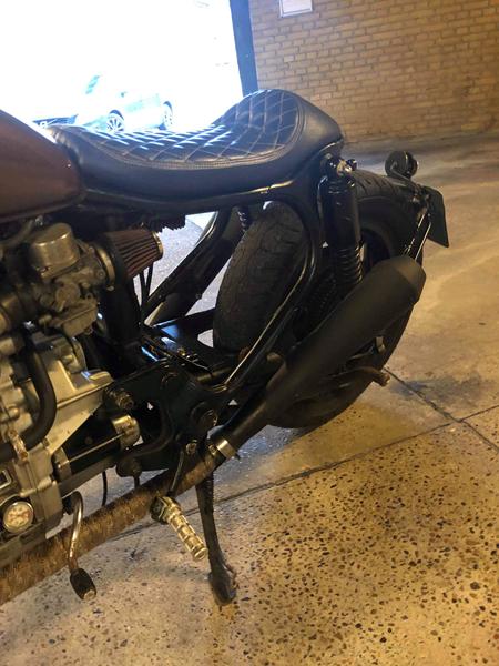

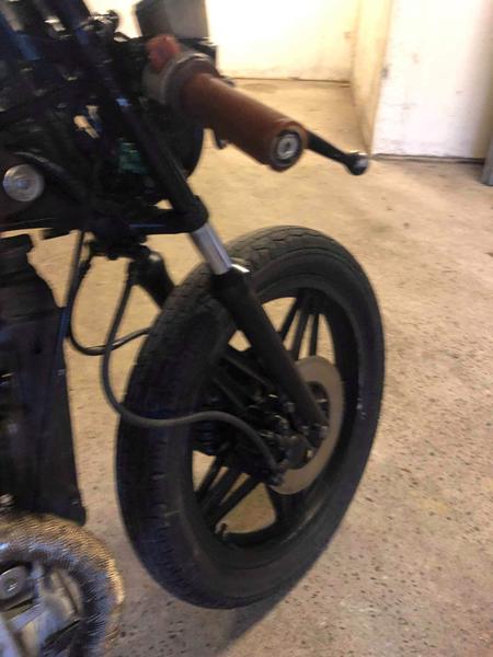

  • #1   29. dec 2018 Her er foran på MC
  • #2   29. dec 2018 Og bag ...kan den synes uden skærme
  • #3   29. dec 2018 den skal da lige have et par syns skærme..
  • #4   29. dec 2018 Ja der skal være skærme på.
  • #5   29. dec 2018 9.01.002 Afskærmning af hjul
    (1) Registreringspligtigt køretøj med en konstruktiv bestemt maksimalhastighed
    på mere end 40 km/h skal være forsynet med skærme over samtlige hju
