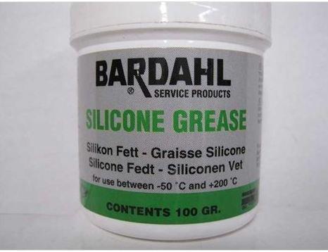

du må endelig IKKE bruge alm fedt da dette opløser gummipakningen i stemplet

Ved godt det er Thai-svansen men produkt mærket er godt nok, Bardahl ligger i den rigtige ende af kvalitets skala'en

Men rigtigt nok så er det silikonefedt du skal bruge hvis der er en pakdåse omkring stemplet ;o)

det er fordelen ved silikone fedt at gummi kan tåle det. det kan så bare ikke tåle de høje temperaturer som kobber fedt kan.
