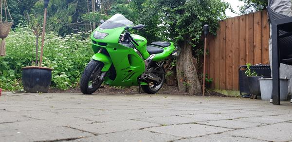

har et problem med min zx-9r fra 94
når jeg er ude og køre på den om det en tur på 15 min bliver den så varm at dem komme helt op i det røde og kølervæske kører og bobler nede i beholderen. har skiftet føler på køleren men det har ikke hjulpet blæseren slår stadig ikke til.
hvis nogen kender til problemet og evt har en løsning kunne da være fedt.
