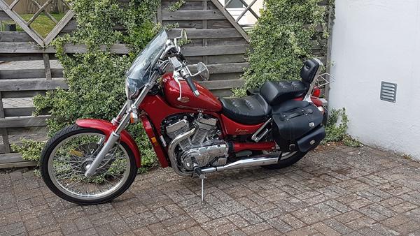

Er der en i jylland der kan hjælpe mig med at justere eger på min Intruder vs 800. da der kom nyt fordæk hoppede dækker og vi kunne se at hjulet ikke er 100 rundt.
Jeg har fået at vide at man godt kan justere det ved at spænde og løsne eger, men jeg ved ikke hvordan og det gjorde mekanikeren ej heller hos mc forhandler, han var ret ny i faget.
Jeg bor i Haderslev men kører gerne og betaler selvfølig også for det.

  • #1   2. jun 2020 Du kan selv - det er ikke så svært, blot tålmodighedskrævende...
    Hvis det ikke er ret meget skævt, burde du kunne rette det op siddende på cyklen .Så du klodser cyklen op, så hjulet kører frit, og cyklen ellers er tøjret og står stabilt!
    Med kridt eller hvid pen, mærker du op, dér hvor hjulet er ovalt, og "for småt" - nu skal du tvinge fælgen udad, og det gør du ved at benytte en lille svensknøgle, og stramme gradvist på det antal egere, som dækker skævheden på modsatte side.
    Du vil opdage, at du sandsynligvis opnår at dér hvor fælgen var for "stor" trækkes den gradvist indad...
    Som sagt, et tålmodigheds arbejde, som du sagtens kan klare - men regn med et par timers frustrationer, indtil du pludselig "ser lyset"!
    Og husk, at niplerne strammer når du kører mod uret med svensknøglen, og løsner når du kører med uret - god fornøjelse...

  • #4   2. jun 2020 Ok, hvad hvis de sidder for fast, har sprøjtet ved samtlige eger med rust løsner, den er jo trods alt fra 93 min maskine, og det er fælget nok også.

  • #18   3. jun 2020 Hvis de får noget DeBlock fra Innotec er det tænkeligt de kan løsnes
  • #20   8. jun 2020 Har nu ringet rundt til nogle af de værksteder der er i min landsdel, dem der kunne lave det har 1 mds ventetid og kunne så ikke garantere det blev godt alligevel.
    så har besluttet at finde et andet fælg og få dækket flyttet over.
    tak for indput alle.
