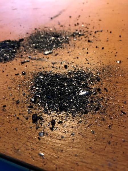

    #9   3. jul 2020 Kan også komme uden du hører det før i sidste øjeblik
    Jeg skiftes også ca. hver andet år, men alligevel ..
    Kolapset under en tur, dog uden den helt store dramatik

    #10   3. jul 2020 Et mere

  • #15   4. jul 2020 #10 det der er helt sikkert noget har stået på i nogen tid, og har lavet en del støj.
