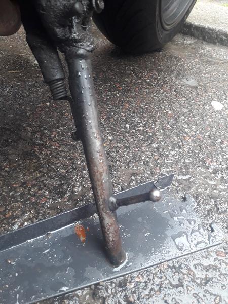

Foden faldt af støtteben på min Arrilia Falco I går. Er det værd at prøve på at svejse det på igen med et billigt svejsere fra Biltema eller Harald Nyborg osv?
Tak
Tim

Eler bøje et stykke jern til og skrue det fast i et hul du borer først.

Afmonter foden før den bliver svejset så du ikke risikerer at få ødelagt noget elektronik på cyklen.

Cyklen kan sagtens stå uden fodplade så længe du holder dig til et fast underlag.
Hvis du selv kan svejse med autogen hvorfor så ikke bruge det?

Nej, der kan faktisk være ret meget belastning på, hvis man kommer til at sætte foden ned på f.eks. en sten på fodens yderkant.
