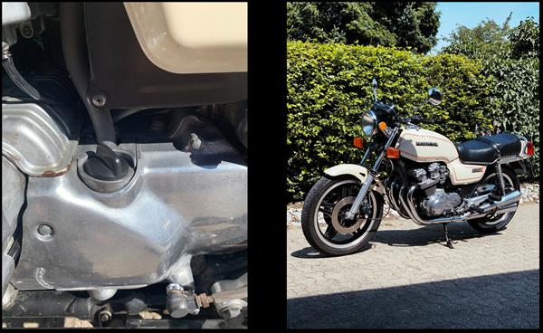

Ved koldmotor (og på centerstand) kommer min oliepind ikke engang op på minimum. Når jeg skruer pinden ned (som manualen foreskriver man IKKE skal) når den op mll. min/max.
Når jeg tjekker efter en køretur - med varm motor, så ser tingene straks mere fornuftige ud. Men Haynes manualen nævner ikke noget om, hvorvidt olien skal tjekkes med kold eller varm motor.
Hvis der ikke er olie nok; fylder man bare nyt på, eller hvordan griber man det an? Maskinen fik ny olie/filter ved sæsonstart.
Fyld op til næsten max
Olie udvider sig, så det vil altid stå højere når den er varm.
Jeg tænker at man må kunne få det til at passe, så fyld lidt på til den står på minimum kold. Så er mit gæt at den ender på max varm....
På min SV1000, skal der f.eks være olie til nederste streg i skueglasset kold - og så skal det være til øverste streg varm... Forskellen er ca 15mm, og der er 3,1 liter olie i den.

Det ville jeg gøre.
Det skaber ingen problemer at fylde til max på en kold motor. Motoren er konstrueret til at der er plads til udvidelsen .

Jeg har nu altid tjekket oliestanden i kold tilstand...
