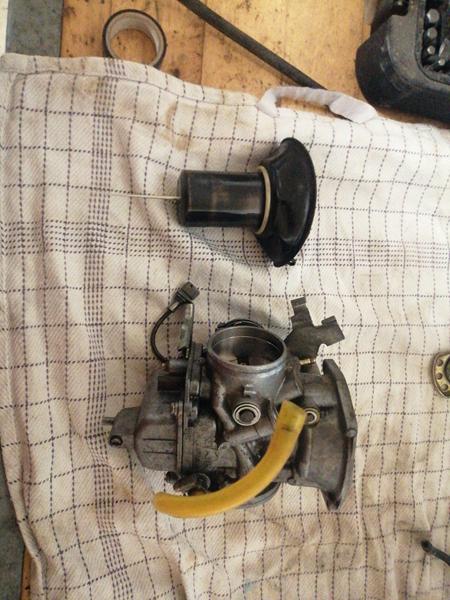

Hej. Har en honda nx 650 de køre meget urent.. der komner sort røg ud af udstødningen.. Er der nogen her der kan hjælpe diagnosticere hvad problemet er?
Vedhæftet et billede af karburatoren, undre mig over hvorfor spjældet er sort.

    #1   5. dec 2020 Nu er der vel ikke hul i den membran, vel? og hvad med choker, virker den som den skal? Er det ved alle omdr. Hvor langt har den kørt og årg?

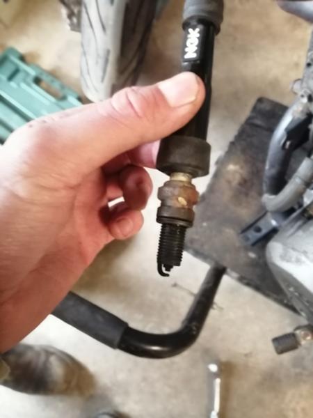

    Er tændrøret også sort?

  • #3   5. dec 2020 Membranen virker fin, den har kørt 56.000, har ikke fået kigget til tændrøre endnu, ved i hvor man skaffer sig en tændtrørs nøgle der er smal i sidderne?

  • #10   6. dec 2020 Har været tænding karburator og ventiler efter. Tændrøret har en god gnist, men er meget sodet. Den ryger stadig med blåhvid røg, så tænker de tager olie..
