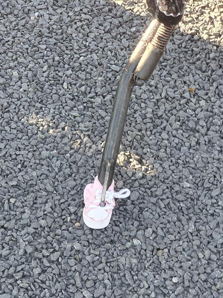

Syntes at min GS500F "læner" for meget, når den står på sidestøttefoden. Findes der længere modeller, evt. fra andre modeller der kan monteres?

Ka desværre ikke pege i retning af nogen regulær løsning for gs500.
Var det mig havde jeg selv skabt noget parasolfod af en slags og spændt på enden som forlænger.
Gerne med noget sko på af en slags så den ikke synker i bløde underlag

den er ikke billig og ikke i europa, men den står som passende til gs500.
Mon ikke man ka få noget lignende herhjemme, evt hvis man googler på fransk/italiensk/tysk.
https://soupysperformance.com/suzuki/gs-500-e-f/gs500-e-f-1989-2009-adjustable-kickstand-side-stand.html

Citat: "capable of stock length to 3 inches shorter", soupysperformance.com

https://www.thansen.dk/scooter-mc/vaerktoj/alt-til-mc-vaerkstedet/loftebuk-og-hjulholder/stotteplade-for-sidestottefod/n-244509707/pn-238452565

Eller sav et tykke alu til i rette tykkelse og så bolt det under foden.

https://www.ebay.de/itm/164789703944?hash=item265e3b5508:g:LngAAOSwTNxgZB3b
Det er lidt nemmere at save af støtteben end forlænge det.
Ellers "universal adjustable sidestands" ser ud til at være samme vinkel ift pivot point , alle dem jeg lige så da jeg søgte på de ord
Så ska du bare vide dig sikker og finde ud af hvor lang den ska være.
