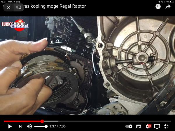

Har lige købt sådan en hvor koblingen ikke virker og syntes den er løs så er i tvivl og hvor mange plader der skal være i den. Er der nogle der ved det

Kan ikke Indisk..?
men heldigvis, - billederne taler for sig selv..
https://www.youtube.com/watch?v=mzkkA4HRNKs
At slid plader med kork skal ligge et døgns tid i blød i mc motorolie, inden montering..
