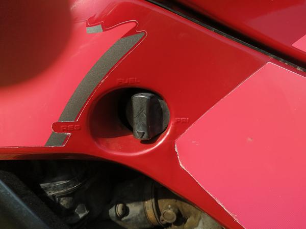

Kommentarer på:  Hvordan skal den stå, den kan stå på res tank, og noget der hedder pris, og lodret ned, hvor der ikke står noget.. Vh. Hc..

    #3   8. mar Der er reserve og normal tank.
    Det Sidste er enten prime eller off. Står i manualen.
    Det er svært at se modellen ud fra det billede..
    PRI er normalt prime. Der skal du normalvis ikke stille den.

  • #5   9. mar Det er on ned af, reservetank op af.
    Både on og reserve er styret af vaccum fra karburatoren.
    Dvs. der er kun åben for benzinen når motoren turner rundt.
    Nå så du skal starte den op efter f.eks. vinteropbevaring, og dine karburatorer er tømte.
    Så kører man med start motoren for at lave vaccum så benzinhanen åbner og der kan løbe benzin ned.
    Men det kan tage et stykke tid, og batteriet kan løbe tør.
    Så har man lavet en PRI = Prime indstilling hvor benzinen bare løber frit.
    Så stiller man den på PRI, venter et par minutter eller 5, og så starter den med det samme. Derefter drejer man på on (eller reserve), og så lukker hanen automatisk når man ikke kører.
  • #6   20. mar #5 super, mange tak skal du have.. smiley ved du om man evt kan skifte til en hane, som man kan stille på off. Vh. Hc.
  • #7   21. mar Den du har er vaccum styret.
    Så den skifter selv til off når motoren ikke kører.
    (Pånær hvis den altså står på pri.)
