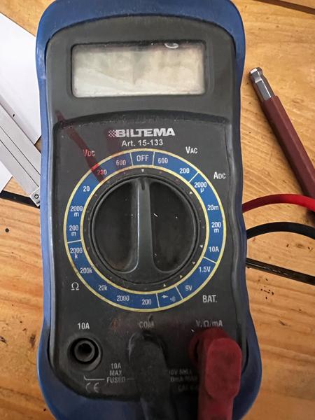

Jeg har mistanke om at mit batteri er færdigt , noget der aflader eller min mc ikke lader.
Jeg har arvet denne måler ( på billedet ) .
Er der nogle kyndige der kan fortælle mig hvad den skal stå på for at måle Volt på batteriet, samt ampere ?
Og selve ledningerne , sidder de som de skal ? Der er jo 3 porte de kan sættes i ?
Pft. smiley

  • #1   21. apr 3 klik til venstre ( 20 )
    så kan du måle din spænding over batteripol plus og minus eller minus et sted på Mc ( motor eller andet metal, påspændt direkte på cyklen)
    Din spænding over batteri skal gerne være 13.5v - 14.5v med mc i tomgang.
    et friskt opladet batteri skal holde minimum 12.65v 24 timer efter opladning , hvis det er iorden.
    Du kan ofte måle om der er afladning ved at afmontere din batteripol. Der skal ikke være spændingsudfald.

  • #4   21. apr Så lader cyklen sikkert for lidt og / eller noget trækker strø,, når cyklen er slukket.
    Dit måleapparat kan maks måle 10 Ampere, det er muligvis for lidt, se i mc-service manualen. (Den ene måleledning skal flyttes over i det tredje hul, når du måler Ampere - hos Biltema kan du helt sikkert hente en brugervejledning ).
    Spændingsfald måler du mellem to punkter i ledningsnettet, men start med at måle forbruget, når tændingsnøglen er fjernet.

    Umiddelbart lyder det jo som om den lader, men er de 14,18V med eller uden lys osv tændt? Jeg ved hverken hvilken MC der er tale om, eller hvordan det står til med dine evner mht elektrisk fejlfinding, men jeg prøver:
    Udgangspunkt: MC er slukket og nøglen taget ud
    Sæt stelkablet på batteriet. Sæt derefter dit multimeter til at måle i 10A området (Der hvor der står 10A ved A D/C, eller sådan ca kl 3 på skalaen. Husk at den røde ledning skal sidde i stikket hvor der står 10A
    Sæt nu den røde ledning fra multimeter på batteriet og den anden på ledningen, som normalt skal sidde på Plus på batteriet. Nu skal du helt ikke kunne måle noget.
    Flyt den røde ledning over i den anden side på multimetret OG skift til 200m pr drejeknappen. Samme procedure mht at måle. Nu kan du måske få en måling. Det er sådan set heller ikke galt, hvis du har alarm / ur eller andet der bruger en LILLE SMULE strøm. Men det må kun være ganske lidt du måler. Er dette OK, har du ingen eller kun ganske lidt afladning.
    Nu skal du finde et startkabel, kun et.
    Sæt multimeter til at måle 10A igen.
    Sæt begge ledninger fra multimetret fast, den røde på kablet (ikke startkablet), og den sorte på batteriets plus pol. Nu tager du startkablet og "kortslutter" multimetret.
    Start din MC med lyset tændt.
    Fjern startkablet (pas på ikke at lade det røre ved stel på din MC, det giver nogle grimme gnister og kan evt ødelægge noget) Sæt omdrejninger til omkring 2500. Nu skal der meget gerne være en POSITIV læsning på multimetret, hvis der står minus ( - ) foran tallet har du afladning, altså lader din MC ikke nok til at holde alt med strøm.
    Giver det mening ?

  • #8   23. apr Prøv at afmontere stel på batteriet og med tændingen slået fra så mål mellem minus Pol på batteri over til stel på cyklen så skulle der ingen strøm flyde ellers er det et eller andet der slinger strøm
