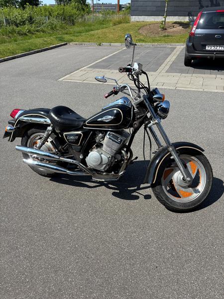

Jeg har erhvervet mig en gammel Lifan lf 250-4 fra 06’ med 5000km kørt den er købt meget billigt og købt ind som et projekt inden jeg bliver haglet ned om det en god eller skidt mc ??..
1. Speedometeret hopper lidt i nålen ca 10km/t nogle råd?
2. Der er en del frigang i gearvælger kan det afhjælpes på en eller anden måde?
3. Når jeg kører så fornemmer jeg den ryster lidt fra forhjulet, er det en skæv gaffel eller et leje eller hva tænker i?
Håber i vil bruge 10min på at gøre mig lidt klogere ??
Mvh. Rasmus

Tænker umiddelbart, at forhjulet ikke er afbalanceret korrekt.

Hjulet skal kunne rotere frit på akslen. Er dækket/hjulet i ubalance, vil det tungeste sted pege nedad. Og man placerer så vægtklodser (selvklæbende) på fælgen MODSAT det tungeste sted indtil hjulet er i balance.
Men hvis du er usikker på det, er det nok en god idé, at lade nogle andre gøre det. Koster nok ikke alverden at få et værksted til at se på det

Uroen i hjulet kan også skyldes at cyklen har stået stille længe på samme sted. Derved har dækket fået trykket en lille bule. Den kan rette sig efter nogle kms kørsel.
Men få dækkene tjekket godt efter. Er de lige så gamle som cyklen, ville jeg få dem skiftet. De bliver møre og stive med tiden.
Gearvælger: Se efter om der er slør i forbindelserne mellem gearvælger og akslen der går ind i motoren.
PS: Skift olie på motor og bremsevæsken.
