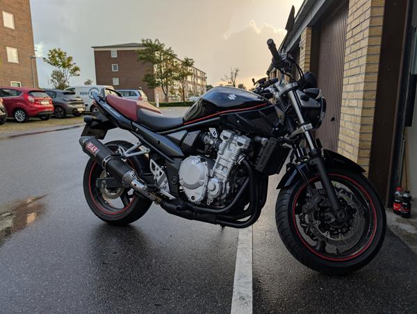

Hej folkens! Jeg har en suzuki gsf 650 fra 2009 med vandkøling og elektronisk indsprøjtning. Den har ikke haft problemer med at starte den 1,5 måned jeg har haft den, men idag har den pludselig problemer.
Først skulle jeg trykke 3 gange på start knappen før den reagerede, jeg tænkte ikke nærmere over det. Så på vej hjem efter en times tid, gik den ud i et kryds. Da jeg så ville starte igen, reagerede den ikke. Den prøver ikke starte og kan ikke, istedet sker der bare intet. Så efter jeg ved ikke hvor mange forsøg, starter den pludselig (2-5min senere).
Nogen som har en ide hvad det kunne? Er det batteri eller selve starteren jeg skal kigge på? evt tændrør?
PS. Hver femte gang måske når jeg kører, 'stuttere' eller hakker den selv i første gear og op. Kun på nogle ture. Beklager den lange besked, tak på forhånd!

  • #1   4. sep 2025 Dårlig forbindelse i el system, eller start relæ, eller måske starteren.

    #2   5. sep 2025 Der sidder et 7 polet relæ som styrer bl.a blink og neutral lampe. Det er placeret i den samme konsol som sikringsboksen, som jeg husker det.
    Det relæ irer nemt, og hvis det sker, så laver den det du beskriver.

    #3   6. sep 2025 Det 7 polet relæ, er det start relæet du tænker på? Jeg tænkte at prøve måle på det, og teste starteren imorgen ved at kortslutte startrelæ. Så kan jeg lige tjekke for irer samtidig, tak for rådene til jer begge

    #4   6. sep 2025 Nej. Startrelæet et det hvor plus ledningen fra batteriet går hen til.
    Det relæ jeg snakker om, sidder for enden af en bunke ledninger, og enten ligger det løst nede i bagenden, eller også er det stripset fast lige nede under passagerer sædet.

    #5   9. sep 2025 Ja okay, har fundet problemet. Det var koblingssensor/kontakten der skabte problemet, det er løst nu!
