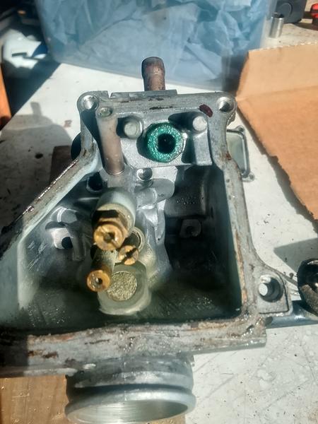

Jeg har skiftet svømmerdyser på min Honda men de vil ikke være rigtig helt tætte, jeg har justeret svømmerhøjden til 6,2mm, iflg. manualen, med det rigtige værktøj men de løber stadig en lillebitte smule over, hvad gør jeg forkert ?

  • #1   3. jun Jeg vil mene, hvis de stadig lækker, så er dine svømmerventiler stadig utætte. Har du prøvet at se, om benzinstanden stiger hvis den står lidt tid? Jeg kender godt modellen og jeg ved der ikke er meget plads, men hvis du kan få en klar slange på bundskruen på en karburator, så kan du se niveauet mens cyklen er samlet.
  • #2   3. jun Du skriver at der er skiftet dyse? Mener du svømmernål? hvis det er tilfældet har du så også skiftet o-ringen der ligger imod?

    #3   3. jun Og alt det grønne ir har ikke noget med det at gøre? ??

    #4   3. jun Ace, det har jeg tænkt på, har gjort det på min gamle Suzuki, der står et mål på benzinstanden, jeg er bare kommet i tvivl om det er den rigtige metode/mål da jeg syntes at svømmeren går langt op i karburatoren, det virker som om den drukner efter nogen tid i tomgang
    Jacob, der er ingen o-ring, det er en alu-skive og det hele er nyt, nål, sæde og alu-skive
    Hans Erik, nej, men det er grunden til at jeg har skiftet dem

    #6   3. jun Richard, det er derfra jeg har hentet den, VF500F-84 så den er vel troværdig nok. Det jeg tænkte var om der er en herinde der lige havde de vises sten vedr. svømmerhøjden, jeg syntes at svømmeren går langt op i huset. Jeg kan se på den manual på Hollandsk der skriver de at svømmerhøjden skal være 6,8mm, det prøver jeg imorgen
  • #7   4. jun Jeg tror du skal kigge på sædet , hvor svømmer nålen går ned i , så vidt jeg kan se er der ir , og det skal væk ,

    #8   4. jun Ole, som jeg har skrevet så har jeg sat nye ventilsæder og nåle i, billedet viser hvordan det så ud før jeg skiftede dem, jeg mangler en der har et guldkorn vedr. svømmerhøjden og målemetode, jeg syntes at det manualen viser godt kan svinge lidt afh. af hvor meget svømmeren "presser" på ventilen
  • #9   5. jun Svømmer højden gør ikke at den løber over , så skal den da stilles helt hen i vejret , det er din ventil der ikke spiller eller svømmeren der ikke kører frit .
