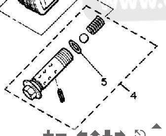

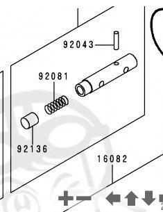

  • #8   23. jan 2013 Kan vi ikke få et par billeder af sådan en overtryksventil?
  • Fanta H
    Fanta H Tilmeldt:
    #9   23. jan 2013 Det er såmænd bare en kugle og en fjeder i et metal hus, fjederen bestemmer så hvornår olien skal forbi kuglen, og retur til bundkarret,
    kontakten fortæller bare om der er olietryk, ikke om det er for højt, og en oliekøler vil aldrig kunne ændre på trykket, det giver bare en større mængde, men samme tryk,

  • #11   23. jan 2013 her er det fra en XJ 900
  • #12   23. jan 2013 her fra en Kawa KL 650
