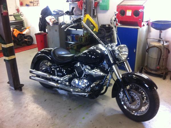

Har her i weekenden monteret et K&N "kit" på min Dragstar som jeg har købt på eBay, det er den model med et 20cm langt chrome rør som ender i et sportsfilter,
Satte de dyser i kaburatorene som fulgte med, men når man køre på den nu, kan den ikk tage fuld gas, kun halv ellers dør den bare den ka prutte lidt ved fuld gas vis jeg slår chokerende til samtidig, hva er problemet ? Det er en 1100 xvs

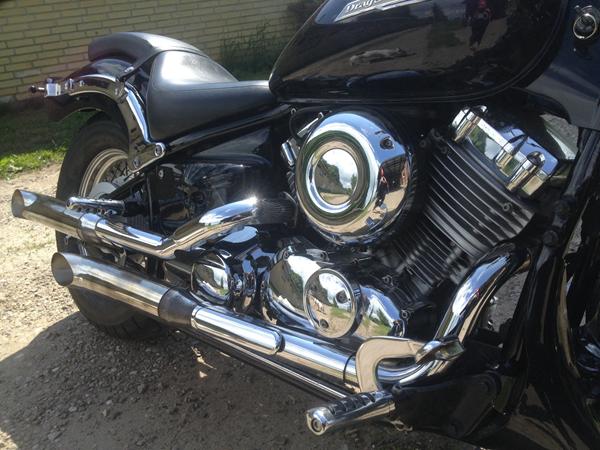

Min mc mand sagde a når jeg satte åben filter på var det lige meget
Ved nærmere efter tanke ka jeg faktisk go bli i tvivl om hva str dyse vi endte på, enten 120 eller 125

Og det var endda med DB killers i.
130 - 140 er en godt bud.

Har du ikke skiftete filterkasse. ?
