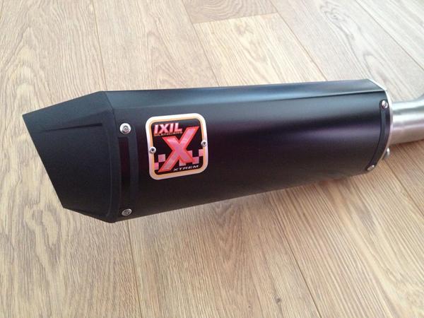

halløj allesammen.
overvejer at smide nogen andre potter på min sv1000.,
men har ikke meget forstand på det så ville lige høre hvad i andre kunne anbefale til en fornuftig pris.
har kigger lidt på demme her
http://www.ebay.de/itm/Ein-Paar-IXIL-Auspuff-Endtopfe-Xtrem-Shorty-HEXOVAL-black-Suzuki-SV-1000-N-S-/371191657377?pt=DE_Motorradteile&hash=item566cbf33a1
hvad er jers erfaring med dem?
