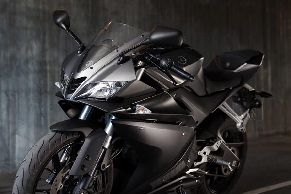

Hej folkens, jeg har et spørgsmål.
Jeg har nogen venner der også kører MC, og de har lidt givet mig ideen i hovedet om hvilke muligheder der er for eventuelt at kunne gør min MC hurtigere? har i nogen forslag eller ideer til hvad jeg ville kunne gøre? smiley
Det er en Yamaha YZF R125 med ABS det drejer sig om.
top speed ((målt)) 133km/t. Har haft hende oppe på 135km/t i medvind.
-jeg vil gerne kunne følge med de andre på motorvejen når vi skal til DHB næste år smiley

    Jeg må give Busa ret. En 125cc vil aldrig blive hurtig nok til at følge med f.eks. 600cc'ere på motorvejen.
    Det eneste jeg kan se du kan gøre er at ændre gearingen, men det vil koste dig acceleration at sætte det op til topfart ... og hvad godt er topfart hvis det tager lang tid at nå der op ?
    Mit råd er også at vente til du må køre på noget større, desværre ...

    Går den i begrænseren i ALLE gear ? hvis ikke, så kan du geare den ned, så vil du BÅDE accelerere hurtigere, og køre stærkere på toppen..
    Overvej at skifte det tunge batteri ud med et lithium batterier, der kan du spare 2-3kg forholdsvis billigt... Sæt nogle andre mindre sidespejle på, og fjern rammen til nummerpladen, erstat den med en mindre ramme som sidder HELT op under sædet..
    Pil fodhvilkerne af til bag passageren, og så LÆG dig helt ned når du kører..
    Du kan måske vinde 10km/t ved det.. alt efter hvad gearingen gør smiley

  • #24   3. nov 2015 og hvis jeg husker formlen rigtig så har en 4takter kun halvdelen af hva en 2 takter har ved samme omdrejninger
  • #25   3. nov 2015 Jep en 2 takter 125ccm, har minimum samme moment som en 4 takter 250, og leverer typisk effekten ved flere omdrejninger, så de har ofte 2,25-2,5 gange så meget effekt..

  • #28   3. nov 2015 Det eneste fornuftige optimeringsmulighed er vægtreduktion og gearing, det vil aldrig kunne svare sig at optimerer på motorydelsen hvis man kigger på økonomi. Resultatet og omkostningen stemmer ikke overens, og det er slet ikke sikkert du vil kunne mærke det selvom du har smidt 10k i motoren. Desuden vil din mc sandsynligvis være ulovlig i forhold til typegodkendelsen, skat og syn, da frirummet for ydelsesoptimering er meget begrænset på de små mc'er.
    Selvom det er nemt at sige når man ikke har nogen grænser på sit kørekort så vil den optimale løsning være en anden mc med flere ccm og dermed mere frirum til optimering.
    Husk på, det handler jo ikke om hvad man kører på, men hvordan man kører smiley

    Som jeg skrev tidligere, ville jeg kigge på gearingen hvis topfart er et og alt (hvilket jeg ikke håber!... men hver mand/kvinde sine lyster).
    Du kan lege lidt her inde med teoretiske gearinger, der kan give lidt på toppen, dog tager det noget af din acceleration.
    http://www.gearingcommander.com/
    f.eks. kan -2 tænder på det bagerste tandhjul give ~7 km/t på toppen, som så bliver 144 km/t.
    og så noget vægt reduktion som der også er blevet snakket om ..
    men ellers så kig på om I ikke skal kører en anden vej og undgå motorvejen (det er også kedeligt aligevel IMHO!). På de små snoede vil du sikkert nemmere kunne følge med! ... Selvfølgelig afhængigt af hvor du kommer fra i danmark, nogle steder fra kan man ikke undgå motorveje!
    Håber det hjalp lidt med at underbygge mit tidligere indlæg, men jeg vil stadig sige at du kommer nok ikke til at følge med større cykler selvom du hiver ekstra hk ud af den...

  • #51   4. nov 2015 Jeg havde en yzf r125 tidligere og har undersøgt hvad der kan gøres:
    - malossi racing knastaksel (2000 kr.)
    - 182cc big bore kit ( 3000 kr.)
    - power commander + indkøring ( ca- 5000 kr.)
    - K&N luftfilter element (500 kr.)
    - Større indsugning (1500 kr.)
    med alt dette skulle den få omkring 23-24 hk på baghjulet, (ifølge et engelsk forum) modsat dine godt 13 hk nu, og lidt mere moment. Det vil cirka give en topfart på 150-55 km/t. Desuden vil det gøre motorcyklen ulovlig da den får mere end 20% effektforøgelse. Så at gå ud og smide 10-12000 i tuningsdele for så lidt, hænger overhovedet ikke sammen, hverken den ene eller den anden vej. Køb en Ninja/CBR 250 i stedet smiley
