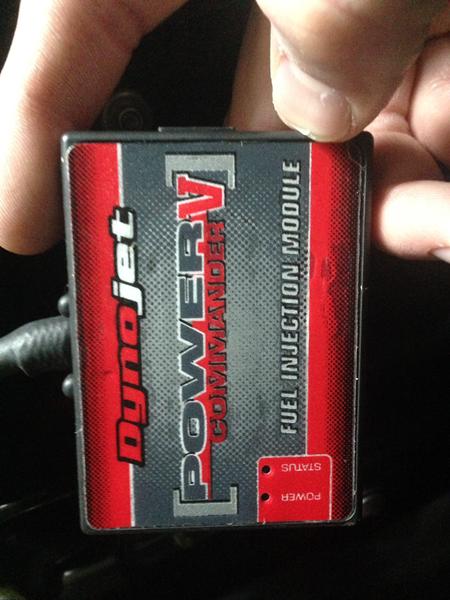

custom map eller downloadet map til powercommander? {{forumTopicSubject}}
Hej jeg vil gerne høre folks erfaringer til ovenstående, er forskellen SÅ mærkbar ?
Har i mærker stor forskel på før og efter i fik den mappet ?
Hvor mange køre med downloadet map til powercommander?
Hvor stor og ikke mindst "mærkbar" bliver køreglæden ved og få cyklen "mappet" kontra og køre med et der er hentet ?
Hvor mange køre endelig rundt med en cykel de tror der er mappet og i virkeligheden er det et map fra nettet ? ??
Har selv haft 2 cyklér nu hvor dette var tilfældet ??
