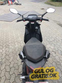

Nogen der har ide om om der kan passe dele fra en Baotian eller lignenden, overpå en VGA FORMULA 125cc,
Flere siger der godt kan selvom dens motor er LJ1P52QMI
og de ande gy6 er 152qmi.. Boringen er 52,4mm. Har bare lidt problemer med at finde ud af krydspinden om den er det samme.
Er der nogen der ved noget om tuning af den,og hvor dele evtl kan købes,eller føres fra og over
