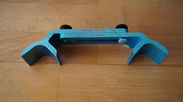

Det var så ingen joke, værktøjet er til at afsløre skevheder i bene (i forhold til hianden)
jeg regnede da heller ikke med at det var en joke
Følger: 11 Følgere: 10 MC-er: 2 Emner: 191 Svar: 965
Hvordan kan du dog få den ide ??? Jeg har da ikke mere værktøj, end man kan forvente at finde på, hviket som helst hobbyværksted.
Jeg købte den gemmen MC Nøglen for mange år siden.. Tror endlig ikke det var mere end omkring 200 Kr
