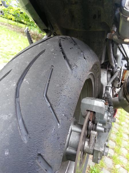

Hej folkens.
Kan nu se af dækket er vef af blive lidt "fladt" på midten. Har ikke oplevet det før. Kører dagligt 40 km på mit nye job. Mest lige ud.? Skal jeg bare slingre noget mere på motorvejen ?
Eller er det fordi det er et racetec?

Skal du køre ligeud så ofte, så smid noget touring dæk på. Metzeler Z8, Pilot Road 2 eller lignende.

Men kan jo ikke bare smide knæet i jorden på motorvejen

er det ikke også et godt sports Touring dæk ?

Men ja, som alle de andre så pænt påpeger, så et dæk der er lidt mere slidstærkt er nok mere passende til dig

Normalt når et dæk er varmt føles det småklæbrigt i de bløde dele og mere glat på midten. De her føltes klæbrige hele vejen over.
OK - jeg kører på en stor sportstourer med masser af power, og ret ofte med to personer - men det der er sku for sølle. Mine gamle BT 23 var meget bedre for mig.

Prøv nu lige at nærlæse mit sidste indlæg- Tesen er, at der faktisk findes dæk, hvor gummiet er FOR blødt!
Og jeg har ellers ikke meget kyllingespor på de dæk!

Det der er kun sandt, hvis du kører på blødt gummi. Har man en hård bane i midten vil for lavt tryk medføre at dækkets midte foldes ind, og bare en opbremsning kan gøre dit dæk "spidst" (been there, done that, bought the t-skirt!). 5 opbremsninger og man kan se lærred i dækkets sider!
Men jeg kontrollerer nu dæktryk på mine maskiner en til to gange ugentligt, så problemet med meget slidt ligger ikke der!

"flat spot" kan man vænne sig til, når man kører lige ud lægger man ikke mærke til det, kun når man køre over de hvide striber, så kan dækket "hænge" lidt fast i kanten på striben, og når man ligger cyklen ned i sving skal den lige over flat spottet, skift dæk hvis du ikke kan vænne dig til det.
