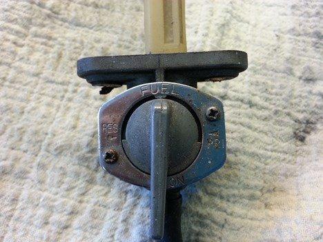

  • #4   20. jul 2014 Det er fordi jeg kunne se i olieglasset at standen var gået over maks, og cyklen begyndte at køre dårligt, derefter tappede jeg olien af og ganske rigtig var der nu over 4 liter på maskinen som kun skal have 3,5 l olie totalt.
    men tror oversagen er fordi at min benzin hane har stået på PRIM natten over og det dermed er sivet benzin ned i olien via forbrændingskammeret?

  • #5   20. jul 2014 billede fra google
  • #6   20. jul 2014 Ja hvis den har stået på PRI så har der været frit flow hele natten igennem, så det ikke usandsynligt der kan være smuttet noget igennem....
