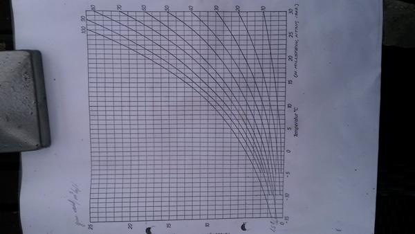

  • #37   7. feb 2015 På denne skala kan man se hvilken indflydelse varme har på luftfugtigheden..
  • #38   8. feb 2015 Ja og nej.... Den graf viser hvor meget vand der kan være i luften ved forskellige temperaturer. Det er mere relevant hvor mættet luften er hvis vi snakker kondensation på kolde dele - og derved for meget fugt.
    Hvis luften er varm kan der være meget mere væske i før det er et problem.
  • #39   8. feb 2015 ja og det med luft, varme og fugtighed er en af de større nødder og knække! Men ja faktum er at den kan bære mere fugt jo varmere den er!
    Et køligt rum, vil dermed også være tørrere. Så længe du ikke har vand, jeg har de sidste 10 år lagret mine mc i et koldt værksted. Jeg ønsker mig brændende og få det isoleret.... Men ja... det er så ikke blevet til noget smiley
  • #40   8. feb 2015 Men i mit værksted.. Når jeg tænder for varmen og hæver temperaturen.. Viser hygrometeret et fald i luftfugtigheden..
  • #41   8. feb 2015 ja, det gør det, af 2 grunde, 1 fordi luften kan bære mere fugt, og 2. der vil være kolde flader der binder (kondenserer) fugt....
  • #42   8. feb 2015 ja, som Offslow skriver, så er det ikke fordi du får mindre væske i luften, men fordi luften kan indeholde mere væske og derved falder den relative luftfugtighed.
    Det der ofte kan ske er faktisk at luften optager mere væske (stadig med mindre relativ luftfugtighed) - denne overskydende væske vil så kondensere ud når temperaturen igen falder.
    Faktisk vil det vigtigste ved opbevaring være at holde en konstant temperatur, således at den ikke står og svinger og man derved har overflader der er forsinket i disse svingninger i forhold til luften.
    Det er så ofte nemmest at holde en konstant temperatur ved let opvarmning, idet det er de færreste der har køl (og affugtning) på sit opbevaringssted - for slet ikke at snakke om hvis det samtidigt fungrerer som værksted....
  • #43   8. feb 2015 Ahh skønt at se fornuften flyde frem for ammestuehistorierne for en gangs skyld, jeg gider sjældent forsøge mig med at komme med fornuft i disse tråde fordi folk er så satte i noget de tror er, og som nødvendigvis ikke er helt korrekt smiley
