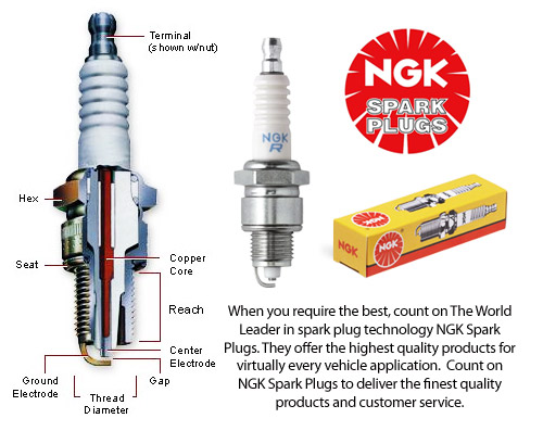

  • #4   25. feb 2015 Jeg har skruet på en RS125 Aprilia, hvilket nok er meget identisk med din motor.
    Noget der har drillet fantastisk, er tændrørshætten. Du skal have en hætte (fra NGK), som bider fast i gevindet og ikke denne alu "terminal" (den runde, der kan skrues af) Evt. skift både tændrør og hætten og afkort/ skift tændkablet så det hele er friskt.
    Se: http://www.aircraftspruce.eu/images/categories-override/Engine-Parts_Spark-Plugs_NGK_NGK-SPARK-PLUGS.jpg

    :Kjøller Jeg ved faktisk ikke hvilken form for tændrørs hætte der er på men det bliver da lige tjekket, men kan det virkeligt have så meget at sige?
