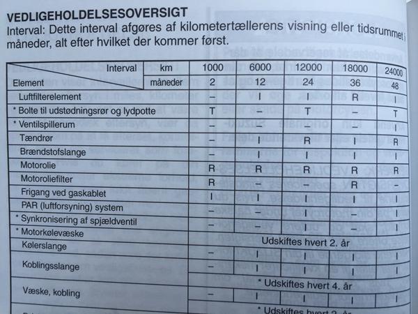

Da jeg ringer manden op og spøger hvad et stort service koster på en Bandit 1250S fra 08 siger han 2400 kr. og det sidste jeg spøger om inden jeg går ud af døren after jeg har afleveret den, er om han om også stiler ventiler på den, hvilket han siger JA til

Så ja der skal kontrolleres ventiler og hvis de så oveni købet skal justeres kræver det at knasterne afmonteres=yderligere et par timers arbejde.
Hvis man så også skal være sikker på at den er olietæt bagefter skifter man også ventildækselpakninger og de små gummi pakninger der ligger under topboltene.
Så 2400,- rækker ikke langt.
Jeg kan lige tilføje at det er korrekt at de tit er inden for tolerancerne, men jeg har også en del gange oplevet at de skal justeres, et slemt eksempel var en VFR750 RC 36 II v/24.000 km der havde en del ventiler der stod for stramt.

Der går altså lidt mere arbejdstid på for at få adgang til ventilerne men som nævnt også mere arbejdstid for udskiftning af eventuelle shims . Du kan finde en film om det på you tube .
