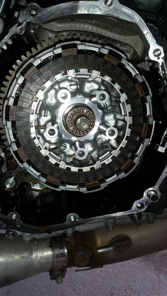

Hvorfor er koblings pladerne i midten helt tørre? inden bagerst er de våde, og forrest er de også våde? og både lameller og plader har fået varme zoner. så det har fandme været varm. det tyder jo på den ikke er blevet kølet/smurt?. og jeg blev anbefalet at smide power one racing 10/50 olie på fra castrol. kan olien have været for tyk?

  • #1   17. jun 2016 kommer an på hvor gammel cyklen er
  • #2   17. jun 2016 hvis det er en af de 20 år gamle japaner kan de ikke tåle fuldsyntetisk olie der kan du maximum bruge semisyntetisk og sådan er det bare uanset hvad mange anbefaler
  • #3   17. jun 2016 Hvis du bruger den olie der står opført i ins bogen, så går du aldrig hel galt i byen.
  • #4   17. jun 2016 det en gsr 600 fra 06..
  • #5   17. jun 2016 Castrol foreskriver 10w-50 til din MC og deres anbefalinger følger producentens - Så umiddelbart bør det ikke skyldes dit olievalg.
    Jeg har ikke det store forstand på selve vådkoblingssystemet!

  • #8   17. jun 2016 Er olien JASO og MA ?
  • #9   17. jun 2016 Hvad betyder JASO og MA ?
  • #10   17. jun 2016 Den korte version er at mc olie med vådkobling skal være mærket med disse
  • #11   17. jun 2016 Karsten Hjørring: Du har helt ret og du er en af dem! Jeg tror til dato ikke at jeg har set ét eneste relevant indlæg fra din hånd af, det er altid en eller anden halvdum kommentar, der har til formål at udstille andre - Du byder ind med absolut intet, men skriver gerne om andres mangel på samme.......Ironisk ik`sandt smiley
    Tilbage til emnet: Hvis det er den gængse 10w-50 Power1 Racing, så er den fremstillet og godkendt til brug på MC med vådkobling!

  • #17   18. jun 2016 Problemet kunne være stilstand, dette kan medføre at koblingspladerne sætter sig fast sammen, ellers burde de blive smurt under kørsel, da de jo ligger et stykke nede i olien.
  • #18   19. jun 2016 de misfarvede plader kan lige så godt være fordi du filer på koblingen
    jeg ved at nogle de plejer at bore huller i skålen får at få mere olie ind evt skal du til en mekaniker som kan rådgive dig eller håbe på flere svar
  • #19   19. jun 2016 Altså når du køre drag race skal den jo have 8-10.000 omdrejninger. så det gør man jo engang imellem smiley
