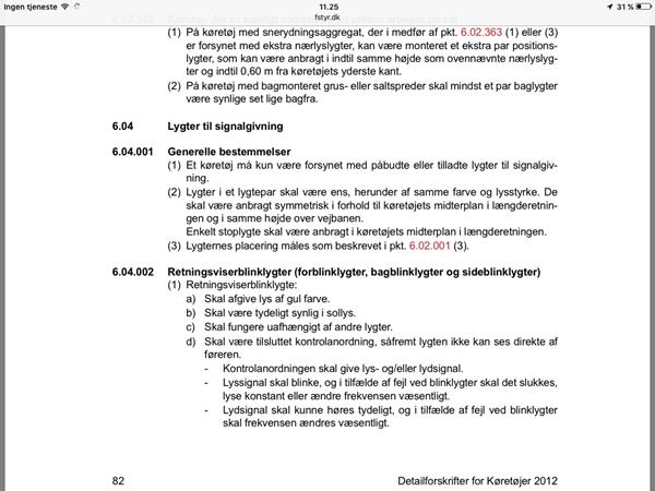

  • #1   16. jul 2016 de SKAL være godkendt. Alt lys du sætter på skal være e-mærket. Det er så de stadig er den rigtig farve og kan ses osv. Og så kan de holde styr på at der ikke er en eller anden tumpe der sætter f.eks blå lys på eller sådan noget og så har du også sikkerhed i at de er godkendt og du ikke kan få en bøde for dem.

    #2   16. jul 2016 Jeg er bange for at selv om der ikke er krav om blinklys, så skal evt monterede blinklys være godkendt!!
    Det fik jeg ihvertfald at vide da jeg spurgte til eftermonterede en hækspoiler med bremselys på en bil...
  • #3   16. jul 2016 Dette er generel for alle køretøjer. Hvis de ikke er e-mærket er går de under tilladte lygter og dermed er de ikke Tiladte.

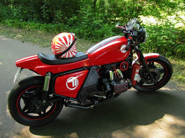

  • #11   16. jul 2016 Hvis du har en ældre mc, må du f.eks. også gerne lave din egen udstødning, bare den ikke larmer for meget (Behøver ikke være e-mærket). Jeg lavede selv min udstødning, til min gamle GL 1100 cafe racer.
