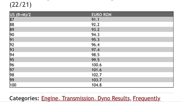

Venstre kolonne er USA benzin opgivet i ROM og den højre er EU benzin opgivet i Oktan
RON er tallet er lavere end oktan tallet.....
