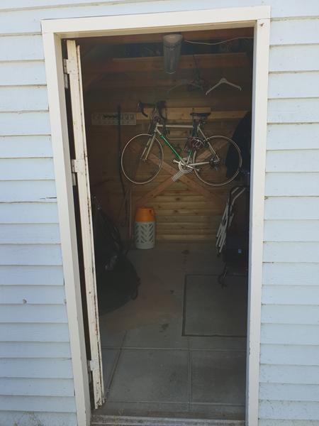

Jeg næsten få min mc ind i mit skur. Men mit styr går på begge karme mangler ca 5-7 cm
Hvordan løser jeg dette. Uden alt for meget arbejedet!!!

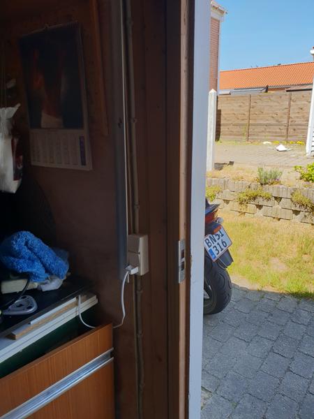

Hvis det er skuret? Vil det hjælpe gevaldigt hvis du kunne tegne eller snappe et par foto af “træværket” (hvis det er et træskur??) på indersiden, oppe og nede ved de nuværende dørhjørner.. mere så vi kan se hvad der er gennemgående eller ej..
Hvis det r et træskur, lavet efter et alm. Tømrer princip, skal det ikke være så rasende svært at gøre døren bredere eller måske endda lave den dobbelt..??
Men fly os et par fotos, så vi ikke kommer til at smække, klut på klut..
For det ER så’gu lækkert når svinet bare flyver lige i hul i første hug..

Hva det så end er?? Som Brian siger - ud m dør og karm og det ser ud som el’en er fri af det nye hul (som man siger) så det er jo fint.
Ville jo være fint om den “nye måske brugte” dør har samme højde eller lavere så du slipper for at ændre i højden
Hvis? Der er gennemgående træværk under dørtrinnet, bør det ikke saves over !
Ellers - Hygge m projektet
