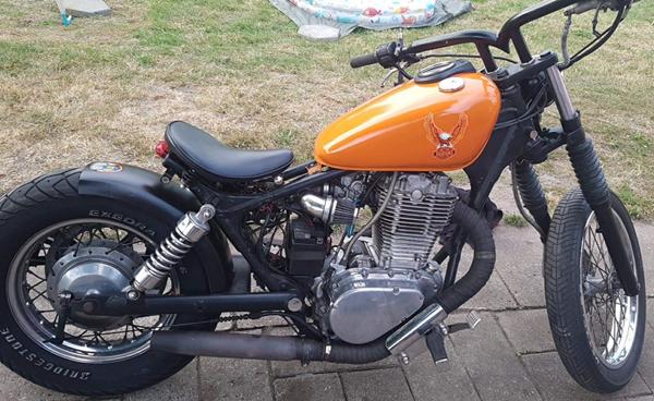

Kommentarer på:  Min Suzuki ls 650 har mistet topfart
  • #1   2. aug 2018 Det kan være mange ting, men jeg ville starte med at tjekke at der ikke opstår undertryk i tanken under kørsel, hvis det er ok, så tjek karburator, dyser stoppet, filtre stoppet, membran der løfter stemplet i karburator...
  • #2   2. aug 2018 Hvor meget har cyklen gået siden den gik 140,
    Er der ændret noget på cyklen (udstødning, kn-filter, sidde stilling) osv ?
  • #3   2. aug 2018 Sådan en savage er en fin lille bobber, den har et minus når man køre den hårdt og det toppakning så den begynder at svede,140 er rimelig hårdt for den model,så tjek lige oliepakning i ventildækslet.
