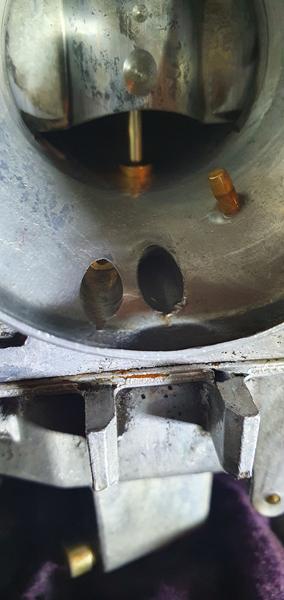

det pisser med benzin ud af de små.overløbs huller er det bare fordi svømmeren hænger.

Hvis knallerten har smidt gogo juicen over natten, bør du også tage et kig på din benzinhane.
Ethanolen i moderne benzin kan være hård ved vakuummembranen samt o-ringe, så de mister deres elasticitet. Desuden korroderer noget alu ret kraftigt ved påvirkning af ethanolen, som gør at ventilen i hanen har begrænset bevægelsesfrihed.
