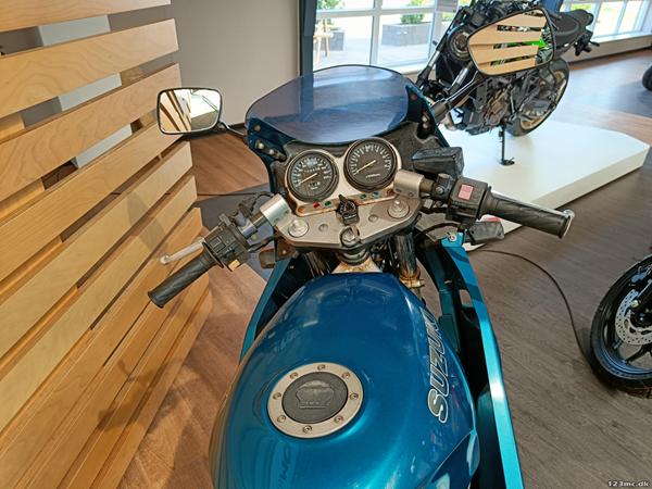

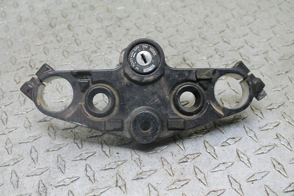

Og en GS 500 fra '95 ser således ud.
Så den er ikke som de fleste.

De er ikke designet til det vrid som opstår når styret ikke er gennemgående.
Der er KÆMPE forskel på on styet har 2 monteringspunkter med 10-15cm mellem, eller hver ende kun har et. Så er 1,5-2 cm bare ikke nok.
Raisers på cykler uden “gammeldags” styr montering er besværligt og i nogen tilfælde umuligt.

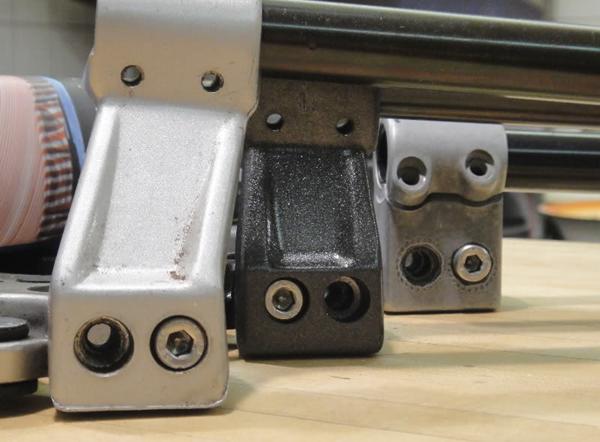

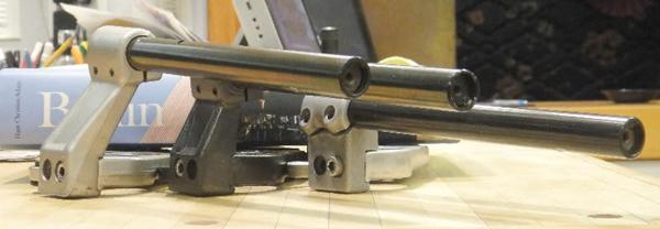

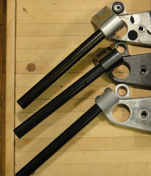

Du kan dog sætte en anden gaffelbro på, som der kan sidde et almindeligt styr på.
Du skal ud over dette kit, også købe styr.
https://www.louis-moto.dk/da/lsl-superbike-styrkits-diverse-modeller-10021320?filter_bike_id=0098&filter_article_number=10021218

https://wiki.gstwins.com/index.php?n=Upgrades.Handlebars

Havde engang en kollega der havde svejset større udlægning på forgaflen på sin Harley.
Da han kørte til syn ville de ikke godkende det da han ikke kunne dokumentere styrke osv. Man må jo ikke skære i stellet. Og som han grinende fortalte "...så måtte jeg jo skære det op og svejse det tilbage, og så gik den fint gennem syn på trods af den nu var svejset 2 gange.....".

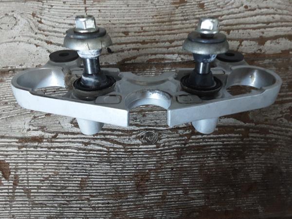

Moralen er hvis det er en bro fra en anden GS 500 så tror jeg ikke på det nogensinde vil give problemer.

den øverste halvdel her er bare boltet fast til den nederste halvdel med 2 bolte hvor styret så er skruet fast ude i siderne på Clip on Look udgaven og den anden model her har 2 indbygget halv buer,
den koster lige under 300kr med fragt og told
