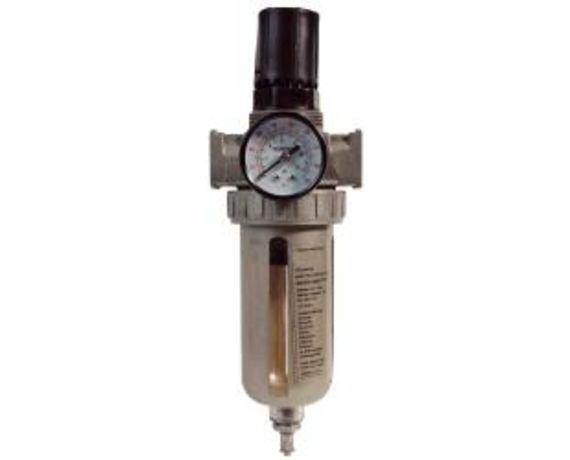

Udover vandudskiller på slangen, er der nogen måde man kan forebygge vand i luften ?
Det er en stor diesel skruekompressor som laver en del vand i luften.. så meget så et filter kun ville holde 30min vil jeg tro.. hvilket er lidt nederen, når jeg nu skal sandblæse en hel bil..
Så tænker om der er nogle tricks til at fjerne lidt af vandet i luften ? evt skift af filter eller lign ?

    Og ja, men fylder den vandudskilleren på ultra kort tid, så vil det jo blive et værre renderi hele tiden smiley det er bunden på en VW T2 bus der skal sandblæses.. og senere males.. og sandblæs er ikke såååå farligt med lidt vand.. men malerarbejdet bliver ikke skide heldigt, hvis den vælter vand i malingen smiley
    Alternativet er jo en række filtre til at tage det hele, men var der nu en smartere metode så man kun behøver et enkelt filter, så er det jo at foretrække smiley

    Men vi var nede og kigge.. der er ingen hverken intern tank eller andet.. dog siger han de har to "æg" som er vandudskillere og tågesmører.. sådan nogle små 15l beholdere hvor den automatisk lukker vandet ud, og de fjerner næsten alt vandet.. og når jeg skal male, bliver begge æg sat på, sammen med den lille vandudskiller.. så burde det være så rent som muligt smiley så problemet er næsten løst smiley
